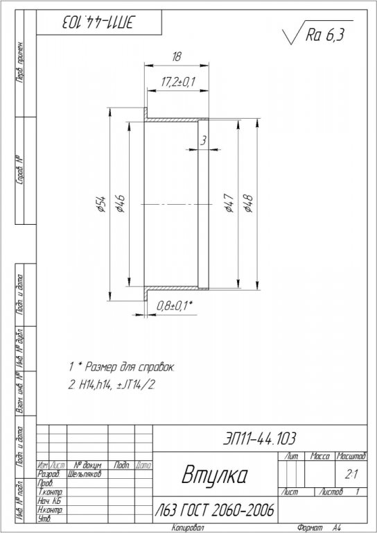

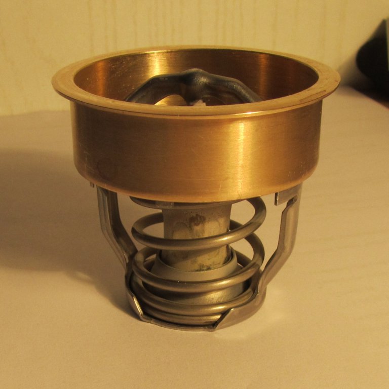

Виж тук:
http://www.offroad-bulgaria.com/attachment.php?attachmentid=676529&d=1391102343
и тук:
http://www.offroad-bulgaria.com/attachment.php?attachmentid=676530&d=1391102344

Каква е ролята на въпросната втулка, термостатът който сложих я няма?

И си търсете оригинален термостат.

Аз го имах същият проблем. Сложих термостта без сачма и колата в града си беше ОК но дълък път загря но не ми прегря купих оригинален 35лв термостат със съчма промивка на цялата охладителна система нова помпа и проблема не реши вече не загрява. стрелката седи малко под половината една идея отдолу.
НОВ проблем на дълъг път олажда и мисля че са ми дали термостат който дуржи по ниски градуси.
