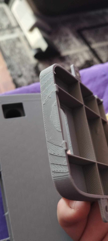

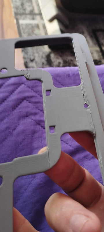

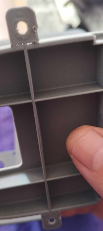

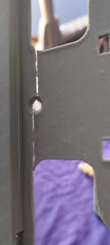

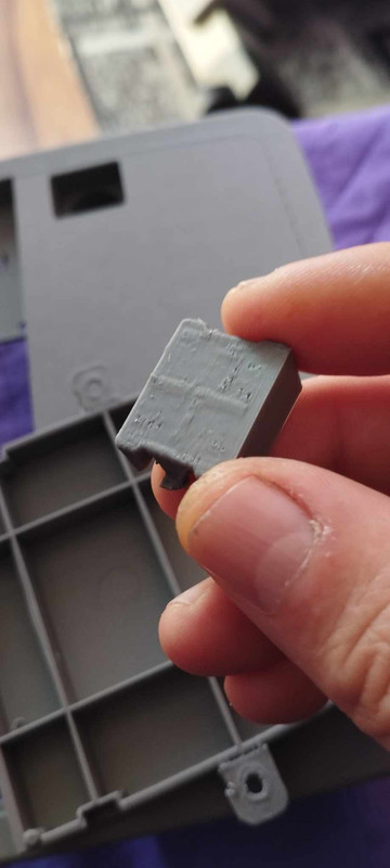

Не се връзвайте на точно този Bulgaria 3D Print изпълнител.Просто ще останете разочаровани.Сваляне на файловете за плафона може да направите от тук   https://www.printables.com/model/610106-kia-ceed-lamp-2008/files?fbclid=IwAR0IBYl89e5Gx-nU5TX5HqMB0n9zjcqanCLCIWV-t3nn6A4l4Mu14zTtOjQ    ,а изпълнител си потърсете ,като пропуснете този. Първият плафон който ми изработиха на външна температура 30+ стана на юфка.А вторият уж от правилният материал прилагам снимки.Жива подигравка.
