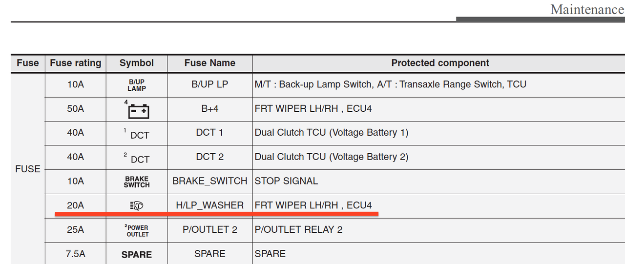

...Отвори таблото с бушоните под предния капак и виж кой бушон е за миенето на фаровете и пробвай да го махнеш да видиш какво ще стане.
Може ли да става въпрос за подчертаното от снимката:
FRT WIPER LH/RH, ECU4 - това какво ли ще рече?
Предните чистачки са свързани с този бушон?
Бат Герги
  • Публикации: 324
  • Kia ceed jd 1.6 crdi
Re: Headlight washer
« Отговор #3 -: Януари 01, 2025, 10:40:27 pm »
Точно тоя е

« Отговор #4 -: Януари 02, 2025, 06:56:34 pm »
Май сработи, т.е. спря да работи, след махане на бушона.
Е, все пак погледнах и под капака дали не е измит случайно двигателя.:)
Една екстра по-малко.
Благодаря на помогналите!
