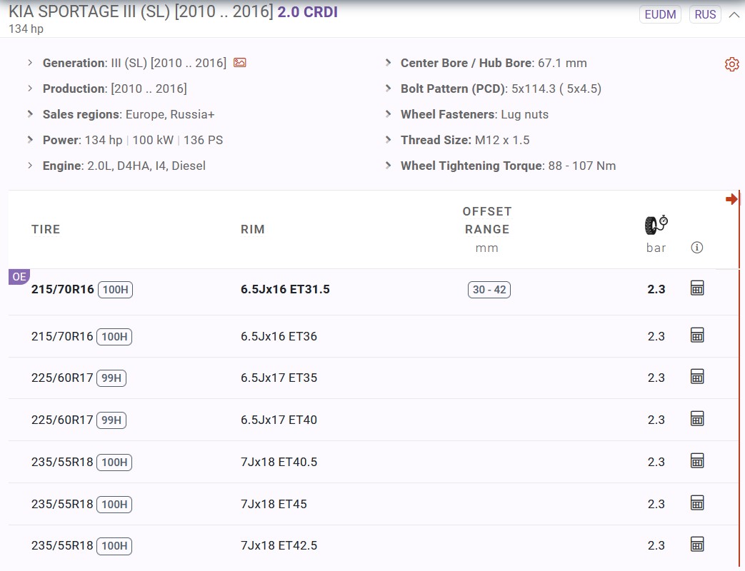

Според
този сайт
европейската бензинова версия на Sportage 1.6 GDI 133 коня е била с гуми 215/70R16 и джанти 6.5Jx16 ET31.5
Ако с тази информация и данните за новите джанти и гуми отидеш на
калкулатора
ще видиш, че идеята не е много добра.
Най-малкото, защото теглото джанта+гума се увеличава с 20%.
Последна редакция: Януари 15, 2023, 10:45:24 pm от tougi

Re: Размер гуми?
Отговор #8 -:
Януари 16, 2023, 11:35:35 am »
Като го гледам този сайт, информацията ми изглежда доста подозрителна.
За всеки модел има изброени няколко комбинации от размери на гуми и джанти и различни отмествания/офсети/ET, и като OE (original equipment) винаги е избрана първата опция от списъка. Изглежда много подозрително. Това което съм написал е начина, по който се продаваха тези коли по времето, когато се предлагаха нови от КМБ. И освен това, колегата не пита за 1.6 бензин, а за 2.0 дизел.

Re: Размер гуми?
Отговор #9 -:
Януари 16, 2023, 08:49:55 pm »
Да, за бензин/дизел, грешката е моя. Иначе, там има и за дизеловите варианти. А сайтът си е много читав, той е агрегатор на официалните данни.

Re: Размер гуми?
Отговор #10 -:
Януари 16, 2023, 10:38:06 pm »
Ако трябва да приемем информацията в този сайт за вярна и гледаме къде е сложено "OE" излиза, че всички разновидности (гориво/обем ДВГ) са излизали с едни и същи гуми - 215/70/16.
Това обаче просто не е вярно. Точно този размер не е слаган стандартно на колите при продажбата им. Не казвам, че не става - напротив може да се сложи, но няма продадени коли от шоурума с този размер.
