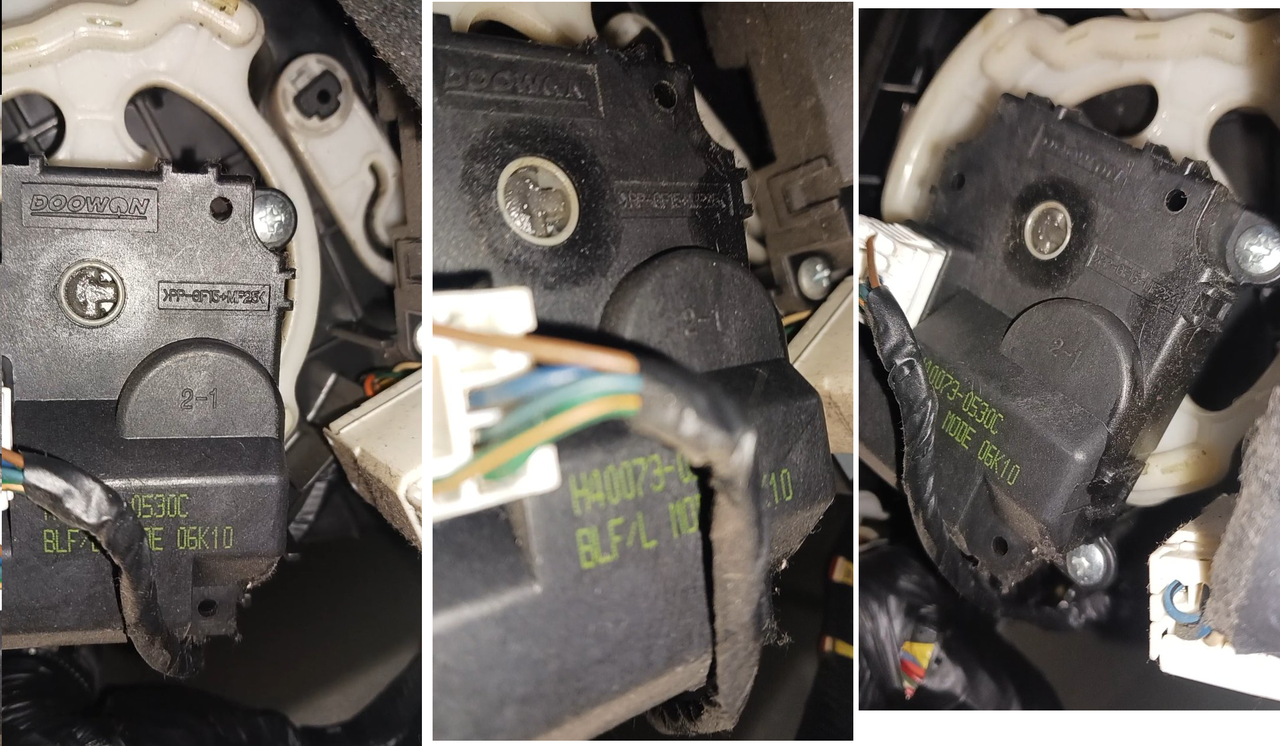

Здравейте, колеги!
Когато пускам подгрев на предно стъкло, духа топло само от дясната страна. От лявата - духа студено.
Според наръчника на автомобила и търсене из интернет, проблема е това моторче, което управлява клапите за топло/студено и е забило на студено (https://www.korparts.bg/kia/sorento/3-3-benzin-g6db-2006-2008-/otoplenie-i-klimatizatsija-1/motorche-klapi-parno-sorento-06-08-mode-18-107.html)
Намерих и видео как се сменя https://www.youtube.com/watch?v=pxVgQgXRrzY
Но все пак, понеже не разбирам нищо от автомобили, това ми е първата кола, реших да се посъветвам с Вас.
Какво мислите, дали това наистина е проблема?
Ако да, откъде е най-добре да закупя тази част? (в различни сайтове я има на различни цени.. в някои е 21лв, в други е 137лв.. направо не знам... %) %) %)
Едит: Опитах да си запиша час в сервиз Елбатрон в Лозен (София), но ми казаха, че за този автомобил точно, не могат да ми помогнат с този проблем. :(
Eдит 2: Разглобих я, за да видя точно каква е частта, да знам какво да търся: (H40073-0530C BLF/L MODE 06K10)
